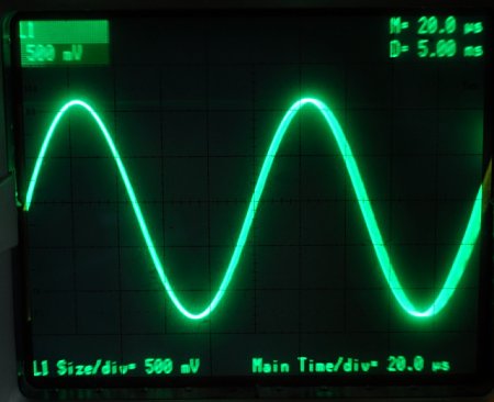

    pazza idea !!!!
    e se mettessi tra DAC e NAA un bel Reclock-Server di Totaldac ?!?!?!?!?!?
    ( il d1 server ha sempre un Xmos come usb-in) poi si andrebbe in AES-EBU al dac...
    10KHz sinewave with a high jitter, without using the reclocker d1-digital:
Nome:   1XG1xxRL.jpg
Visite: 126
Dimensione:   78.1 KB
    10KHz sinewave with a high jitter, when using the reclocker d1-digital:
Nome:   k8eKSbip.jpg
Visite: 139
Dimensione:   79.1 KB

    Rischieresti di spendere denari e magari peggiorare le cose sensibilmente, a mio avviso. L'SPDIF (l'Aes/EBU non cambia) è una porcheria di connessione digitale, una USB ben fatta è meglio e fa il mestiere per la quale è stata pensata in maniera egregia. Se poi uno preferisce altro è un problema legato al proprio setup ma rifuggo dall'idea di spendere molti quattrini "per vedere di nascosto l'effetto che fa". Poi possiamo discutere su quanto siano per ciascuno molti o pochi, ma non credo che totaldac faccia beneficenza alla Caritas......
